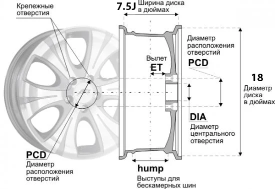

Размеры шин и дисков Jeland J7​
18"​
  • Шины: 235/55 R18
  • Размер диска: 18×7.5J
  • Вылет (ET): +47 мм
  • PCD (сверловка): 5x108 мм
  • Центральное отверстие (DIA): 60.1 мм
Давление:
230 кПа
Крепеж:
Болты M14 x 1.5
Момент затяжки 180 ± 18 Н·м (алюминиевый диск), 110 ± 10 Н·м (стальной диск, запаска)
Запаска:
Т125/80 D17, T125/80 R17, диск 17×4T, давление 420 кПа
