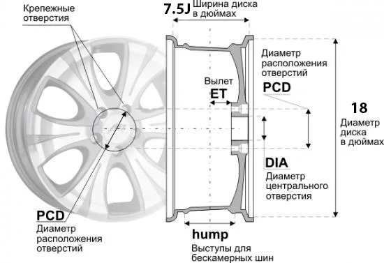

Размеры шин и дисков Jeland J6​
17"
  • Шины: 215/60 R17
  • Размер диска: 17×6.5J
  • Вылет (ET): +47 мм
  • PCD (сверловка): 5x108 мм
  • Центральное отверстие (DIA): 60.1 мм
18"
  • Шины: 235/55 R18
  • Размер диска: 18×7.5J
